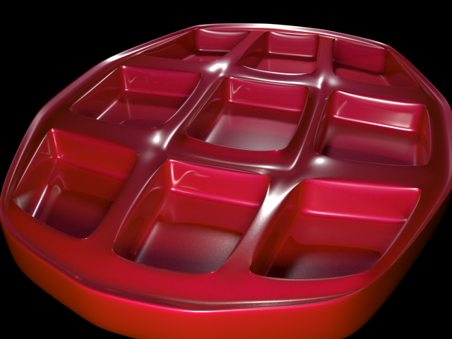

OpenSubdiv
Com o novo suporte para OpenSubdiv, introduzido na Extensão 1, os usuários agora podem representar superfícies de subdivisão no 3ds Max usando as bibliotecas OpenSubdiv disponíveis como código aberto pela Pixar. As bibliotecas incorporam a tecnologia da Microsoft Research e foram projetadas para ajudar a tirar proveito das arquiteturas de GPU e CPU paralelas, resultando em um desempenho mais rápido em viewports para malhas com altos níveis de subdivisão. Além disso, eficientes fluxos de trabalho de modelagem de dobras com o modificador de ConjDobra e o Explorador de dobras permitem que os usuários criem topologias complicadas em menos tempo. Usando a tecnologia de intercâmbio de recursos Autodesk® FBX®, os artistas podem transferir seus modelos com mais facilidade entre determinados pacotes que oferecem suporte ao OpenSubdiv e obter uma aparência consistente. Com a nova versão 2016, o OpenSubdiv apresenta melhores níveis de velocidade e qualidade desde a sua introdução na Extensão 1. Agora, o OpenSubdiv também oferece suporte para uma subdivisão adaptativa nas viewports e no tempo de renderização. Os artistas podem ver os efeitos enquanto editam ou apresentam seus modelos, aumentando a eficiência sem sacrificar a qualidade.
O OpenSubdiv também conta com o novo modificador de Dobra, que permite especificar uma aresta e um vértice que se dobram de forma processual na pilha, e o modificador de ConjDobra, que permite gerenciar a dobra de grupos de subobjetos, mesmo entre vários objetos.
