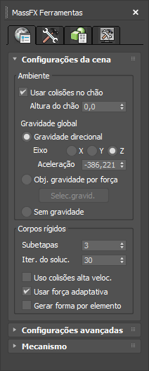

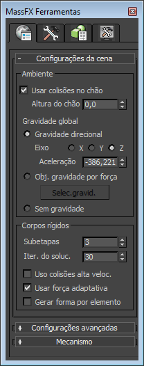

A caixa de diálogo Ferramentas do MassFX consiste em quatro painéis. É possível abrir diretamente no painel de interesse com o primeiro submenu na barra de ferramentas do MassFX. Os painéis são:

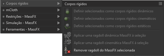

Os quatro controles da barra de ferramentas a seguir são para converter objetos padrão do 3ds Max em objetos que possam trabalhar em uma simulação, incluindo corpos rígidos e tecidos. Como em outros submenus, clicar no botão visível do submenu executa a ação indicada por seu ícone, enquanto clicar e manter pressionado no submenu abre uma lista de ações relacionadas.
Para obter mais informações, consulte Visão geral de corpo rígido, Restringindo objetos de física, Modificador de corpo rígido do MassFX, Auxiliar de restrição do MassFX, MassFX Ragdoll e Modificador mCloth.

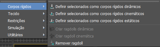

O submenu Simulação - MassFX, disponível no menu Animação, fornece uma rota alternativa para muitos recursos.
Para obter mais informações, consulte Submenus do MassFX.
