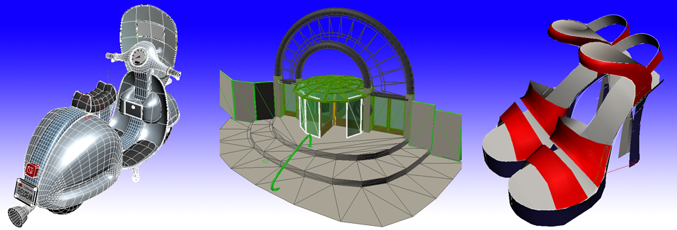

Três tipos de modelos de superfície: caminho (esquerda); malha (centro); NURBS (direita)
