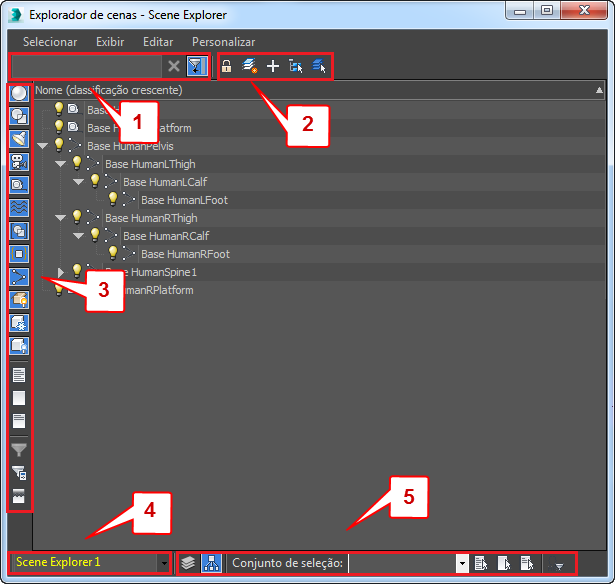

A ilustração a seguir serve como um mapa das barras de ferramentas padrão do Scene Explorer quando o layout (no menu Personalizar) é definido como o padrão: Vertical e todas as barras de ferramentas gerais estão ativas. Se o layout estiver definido como Horizontal, as mesmas barras de ferramentas serão agrupadas perto da parte superior da caixa de diálogo Scene Explorer. Na ilustração, cada barra de ferramentas está marcada em vermelho para maior clareza.
As barras de ferramentas padrão do Scene Explorer:
1. Barra de ferramentas Localizar
2. Barra de ferramentas Ferramentas
3. Barra de ferramentas Exibir
4. Barra de ferramentas Vista
5. Barra de ferramentas Seleção
Barra de ferramentas Ferramentas no modo Classificar por hierarquia
Barra de ferramentas Ferramentas no modo Classificar por camada
A configuração da barra de ferramentas Ferramentas varia dependendo de estar ativo o modo Classificar por hierarquia ou Classificar por camada.
Fornece botões que permitem alternar a exibição das diferentes categorias de elementos de cena no Scene Explorer. Para abrir essa barra de ferramentas, clique em
(barra de ferramentas Alternar exibir) na barra de ferramentas Localizar (consulte detalhes precedentes) ou selecione o menu Personalizar
Barras de ferramentas
Exibir.
Quando ativada, a barra de ferramentas é posicionada verticalmente à esquerda da janela do Scene Explorer. Seus botões permitem selecionar o tipo de objetos que aparecem na lista do Scene Explorer. Quando um botão de filtragem está ativo (fundo realçado), seu tipo de objeto é exibido na lista. Quando desativado (fundo cinza), o Scene Explorer não lista esse tipo de objeto.
A barra de ferramentas Vista aparece no canto inferior esquerdo da caixa de diálogo Scene Explorer e mostra o nome do Scene Explorer atual. No Scene Explorer ativo, esse nome aparece em amarelo.
O menu nessa barra de ferramentas, disponível a partir do botão de seta à direita, fornece acesso a Scene Explorers locais e globais e comandos para alternar o Scene Explorer atual entre o modo local e o global. Para obter mais detalhes, consulte Sobre Scene Explorers locais e globais
