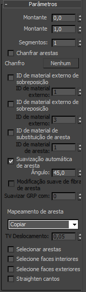

Quantidade no Interior/Exterior
Distância em unidades genéricas do 3ds Max à qual a superfície interna é movida para dentro e a superfície externa é movida para fora partindo de suas posições originais. Padrão = 0,0/1,0
A soma das configurações das duas Quantidades determina a espessura do acabamento do objeto assim como a largura padrão das bordas. Se ambas forem definidas como 0, o acabamento resultante não tem espessura e se assemelha a um objeto configurado para ser exibido como sendo bilateral.
Segmentos
O número de subdivisões ao longo de cada borda. Padrão=1.
Altere esta configuração se você precisar de maior resolução na borda para uso por modelagens ou modificadores subsequentes.
Nota: Ao usar Biselar Spline, as propriedades do spline têm prevalência sobre esta configuração.
Biselar Bordas
Quando ativado e quando você especifica um Biselar Spline, o 3ds Max usa o spline para definir o perfil e a resolução das bordas. Padrão=desativado.
Após definir Biselar Spline, use Biselar Bordas para alternar entre uma borda plana cuja resolução é definida pela configuração Segmentos e um perfil personalizado definido por Biselar Spline.
Biselar Spline
Clique neste botão e, em seguida, selecione um spline aberto para definir a forma e resolução da borda. Formas fechadas como um Círculo ou uma Estrela não funcionarão.
O spline original é instanciado por Biselar Spline, como tal, as alterações na forma e nas propriedades do spline serão refletidas em Biselar Spline. Com vértices sem cantos, é possível alterar a resolução da borda com as configurações da implementação Interpolação do spline.
Um spline biselado conforme visto a partir de cima (inserção) e o bisel resultante
Dica: Para obter melhores resultados, crie o spline na viewport Topo e desenhe-o de cima para baixo. O ponto superior no spline é aplicado na borda exterior e a parte inferior na borda interior. Deslocamentos para a direita criam protrusões exteriores no perfil de borda e os deslocamentos para a esquerda criam protrusões internas.
Substituir ID de Material Interno
Ative para especificar uma ID de material para todos os polígonos da superfície interna usando o parâmetro ID de material interno. Padrão=desativado.
Se você não especificar uma ID de material, a superfície usa a mesma ID de material ou IDs das faces originais.
Especifica o ID de material para faces internas. Só está disponível quando Substituir ID de Material Interno está ativado.
Substituir ID de Material Externo
Ative para especificar uma ID de material para todos os polígonos da superfície externa usando o parâmetro ID de material externo. Padrão=desativado.
Especifica o ID de material para faces externas. Só está disponível quando Substituir ID de Material Externo está ativado.
Substituir ID de Material de Borda
Ative para especificar uma ID de material para todos os novos polígonos de borda usando o parâmetro ID de Material Externo. Padrão=desativado.
Se você não especificar uma ID de material, a superfície usa a mesma ID de material ou IDs das faces originais a partir das quais as bordas são derivadas.
Especifica o ID de material para faces de bordas. Só está disponível quando Substituir ID de Material de Borda está ativado.
Suavização Automática de Borda
Aplica suavização automática baseada em ângulo nas faces da borda usando o parâmetro Ângulo. Quando é desativado, não é aplicada nenhuma suavização. Padrão=ativado.
Isso não aplica suavização na junção entre as faces da borda e as faces interna/externa da superfície.
Ângulo
Especifica o ângulo máximo entre as faces da borda que serão suavizadas pela Suavização Automática de Borda. Só está disponível quando a Suavização Automática de Borda está ativa. Padrão=45,0.
As faces que se encontram em um ângulo superior a este valor não são suavizadas.
Substituir Grupo de Suavização
Permite especificar um grupo de suavização para os novos polígonos de borda usando a configuração Grupo de Suavização. Só está disponível quando a Suavização Automática de Borda está desativada. Padrão=desativado.
Grupo de Suavização
Define o grupo de suavização para os polígonos de borda. Só está disponível quando Substituir Grupo de Suavização está ativo. Padrão=0.
Quando Grupo de Suavização está definida como valor padrão de 0, nenhum grupo de suavização é atribuído aos polígonos de borda. Para especificar um grupo de suavização, altere o valor para um número entre 1 e 32.
Nota: Quando Suavização Automática de Borda e Substituir Grupo de Suavização estão desativados, o 3ds Max atribui o grupo de suavização 31 aos polígonos de borda.
Mapeamento de Bordas
Especifica o tipo de mapeamento de texturas que se aplica às novas bordas. Selecione um tipo de mapeamento na lista suspensa:
  • Copiar Cada face de borda usa as mesmas coordenadas UVW como a face original a partir da qual é derivada.
  • Nenhum A cada face de aresta é atribuída um valor U de 0 e um valor V de 1. Assim, se for atribuído um mapa, as bordas assumem a cor do pixel superior esquerdo.
  • Faixa As bordas são mapeadas em uma faixa contínua.
  • Interpolar O mapeamento de bordas é interpolado a partir do mapeamento dos polígonos de superfície interna e externa adjacentes.
Deslocamento de VT
Determina o espaçamento dos vértices de textura nas bordas. Disponível somente com as opções de Mapeamento de Bordas Faixa e Interpolar. Padrão = 0,05.
Aumentar este valor aumenta a repetição do mapa de textura ao longo dos polígonos de borda.
Selecionar Bordas
Seleciona as faces da borda. Esta seleção passa da pilha para outros modificadores. Padrão=desativado.
Selecionar Faces Internas
Seleciona as faces internas. Esta seleção passa da pilha para outros modificadores. Padrão=desativado.
Selecionar Faces Externas
Seleciona as faces externas. Esta seleção passa da pilha para outros modificadores. Padrão=desativado.
