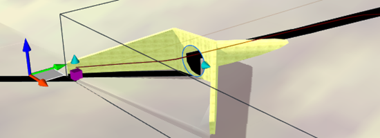

  3. Utilize as meta-alças de transformação e as alças para modificar a posição e o tamanho do bueiro no modelo:
Use as meta-alças e alças de transformação padrão do InfraWorks 360 para reposicionar um bueiro ou para alterar seu comprimento.
Aproxime o zoom no bueiro para visualizar o diâmetro do bueiro ou a alça da caixa de extensão do vão do bueiro.

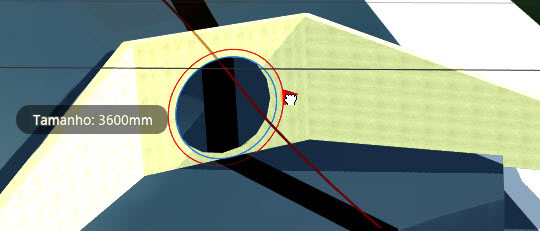

Utilize a alça no cilindro do bueiro selecionado para ajustar seu diâmetro. Neste exemplo, o círculo vermelho mostra o novo diâmetro: 3.600 mm ampliado de 3.150 mm.
