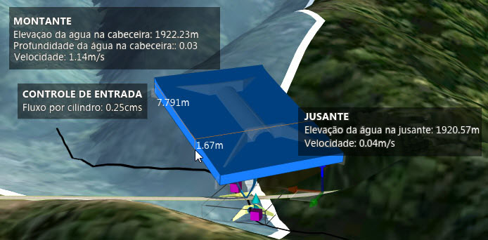

Reveja e modifique individualmente cada solução de bueiro. Selecione um bueiro para exibir seu cartão de recursos e os dados de análise no modelo.
- Observe o valor de fluxo derivado do método de hidrologia selecionado no cartão de recursos da bacia hidrográfica.
- Examine os dados de análise do bueiro no modelo.
- Altere a posição ou comprimento do bueiro utilizando as meta-alças de transformação no modelo. As alterações afetam o comprimento, a elevação de entrada e de saída, e o e ângulo de distorção do cilindro. Para obter mais informações, consulte Para modificar o tamanho e colocação do bueiro.
- Altere os atributos da solução do bueiro no cartão de recursos. As alterações afetam o número de cilindros, forma, material, n de Manning e a configuração da embocadura. Para obter mais informações, consulte Para modificar a solução do bueiro.
- Verifique novamente as informações da análise do bueiro.
