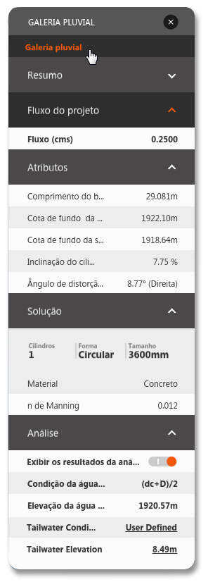

  1. Clique no bueiro para exibir seu cartão de recursos.
  2. Clique com o botão direito do mouse no bueiro e selecione Editar ou selecione na Barra de utilitários para entrar no modo de edição.
  3. Clique em um campo editável na seção Análise e solução para alterar um valor.

Solução:
Entre no modo de edição para editar os valores da solução. Clique em um campo para exibir as opções e edite os valores.
  • Barril: 1 ou 2 (ou mais)
  • Forma: caixa ou circular
  • Tamanho: (inicialmente determinados pelo fluxo de dados; altere o tamanho usando a alça na tela)
  • Material: concreto ou metal
  • n de Manning: 0,012 para concreto; 0,024 para metal corrugado
  • Configuração da embocadura: quadrada ou retangular. As configurações de embocadura correspondem a uma seleção de configurações de embocadura da Federal Highway Administration (FHWA) HDS-5 Table A.
Análise:
Condições de jusante: as condições padrão usam o valor FHWA - recomendado (dc+D)/2, ou a média da profundidade crítica dos bueiros e o diâmetro ou elevação do bueiro. Clique na condição padrão para selecionar outras opções:
