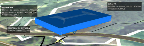

    O Drainage Design exibe o novo bueiro.
    • Aproxime o zoom para ver o bueiro ou exibir o gráfico do perfil longitudinal e clique no diamante na localização do bueiro.
    • Para localizar bueiros pequenos, no Gerador de modelo, clique no recurso Bueiro e, a seguir, escolha Visualizar na tabela de dados a partir de seu menu de contexto. Clique em um bueiro na tabela para exibir seu cartão de recursos.
Após adicionar um bueiro, aproxime o zoom para visualizá-lo. Clique no bueiro para exibir os dados de análise e cartão de recursos na tela.
