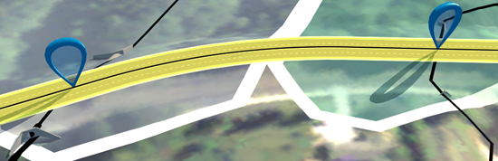

    O Drainage Design exibe um pino em cada localização de cruzamento.
