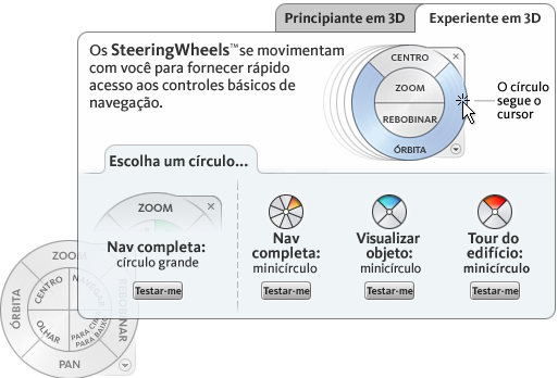

SteeringWheels
Existem os diferentes estilos de círculos disponíveis tanto em tamanho grande quanto mini.
Este método primário de interação com o SteeringWheels é pressionar e arrastar um setor.
Ao exibir SteeringWheels na primeira vez e uma vista 3D é a atual, o balão Primeiro contato para os círculos é exibido. O balão Primeiro contato é uma introdução aos círculos.
Aparências dos círculos
É possível controlar a aparência dos círculos ao alternar entre os diferentes estilos de círculos disponíveis ou ao ajustar o tamanho e opacidade. Os círculos (exceto o círculo de Navegação 2D) estão disponíveis em dois diferentes estilos: grande e mini.
O tamanho de um círculo controla o tamanho dos setores e se as etiquetas aparecem no círculo. O nível de opacidade controla a visibilidade dos objetos no modelo atrás do círculo.

Tipos de círculos
A seguir estão os diferentes círculos que estão disponíveis.
Círculo de navegação 2D
Com este círculo é possível acessar ferramentas de navegação 2D básicas. Isto é útil quando você não tem um dispositivo apontador com um círculo de rolagem.
Círculos Vista de objetos
Com os círculos Visualização de objetos (grande e mini) é possível visualizar objetos individuais ou recursos em um modelo. O círculo grande (básico) de Visualização de objetos é otimizado para novos usuários 3D. O Minicírculo de visualização de objeto é otimizado para usuários 3D experientes.
Opções do Minicírculo de Visualização de objeto:
Nota: Quando o minicírculo é exibido, é possível pressionar e segurar o botão central do mouse para efetuar a panorâmica, rodar o círculo para aumentar e diminuir o zoom e pressionar SHIFT enquanto pressiona e mantém o botão central do mouse para orbitar o modelo.
Círculos Tour do edifício
Com os círculos de Tour do edifício (grande e mini), é possível mover através de um modelo, como um edifício, linha de montagem, navio ou plataforma de petróleo. Você pode também percorrer e navegar em torno de um modelo. O círculo grande Tour do edifício é otimizado para novos usuários 3D. O minicírculo Tour do edifício é otimizado para usuários 3D experientes.
Opções no minicírculo de Tour do edifício:
Círculos de Navegação completa
Os círculos de Navegação completa (grande e mini) combinam as ferramentas de navegação 3D encontradas nos círculos Visualização de objeto e Tour do edifício. É possível visualizar objetos individuais e navegar ao redor e através de um modelo. Os círculos de Navegação completa grande e mini são otimizados para usuários 3D experientes.
Opções do minicírculo de Navegação completa:
