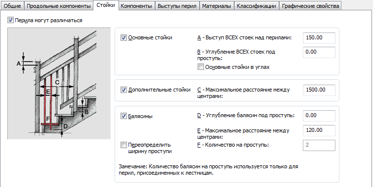

  1. Выберите перила.
  2. Выберите вкладку "Перила"панель "Общие"раскрывающийся список "Редактировать стиль""Стили перил".
  3. Выберите стиль, который хотите отредактировать.
  4. Перейдите на вкладку "Расположение стоек".
  5. Определите, можно ли переопределять свойства стоек данного стиля перил для отдельных объектов перил.
    Если требуется... то...
    задавать такие свойства стоек, как основные стойки, дополнительные стойки и балясины при добавлении или внесении изменений в перила, отметьте "Разрешить изменение каждых перил".
    потребовать, чтобы все стойки данного стиля использовали параметры стоек стиля, уберите отметку опции "Разрешить изменение каждых перил".
    Прим.: Изменения стоек не оказывают влияния на существующие перила данного стиля, если не снят флажок "Перила могут различаться".
  6. Задайте положение стоек.
    установить основные, неподвижные стойки в начале и в конце перил, выберите "Основные стойки".
    определить расстояние над или под верхней направляющей для всех стоек, введите значение в поле "Выступ всех стоек от верхней направляющей".
    задать высоту всех стоек от пола, введите значение в поле "Выступ всех стоек от уровня пола".
    установить основные стойки в углах перил, отметьте "Основные стойки в углах перил".
    задать для перил дополнительные стойки, укажите "Дополнительные стойки". После этого можно ввести значение в поле "Максимальный шаг между центрами".
    запланировать для перил балясины, отметьте "Балясины". После этого можно ввести значение в поле "Максимальный шаг между центрами".
    переопределить количество балясин для каждой проступи лестницы, пометьте "Переопределение размера проступи". После этого можно ввести значение в поле "Число на проступь". Этот параметр назначается только для перил, прикрепленных к лестницам.
  7. Нажмите "ОК".
