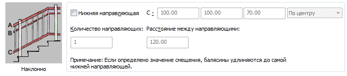

  6. Отметьте "Нижняя направляющая", чтобы добавить к перилам нижние направляющие.
    Прим.: Изменения нижних направляющих не оказывают влияния на существующие перила данного стиля, если не снят флажок "Перила могут различаться".
  7. Задайте параметры для нижних направляющих.
    Если требуется... то...
    определить высоту самой нижней направляющей в горизонтальном состоянии, введите значение параметра "По горизонтали".
    указать высоту самой нижней направляющей, находящейся в лестничном марше, введите значение в поле "Наклонно".
    запроектировать несколько нижних направляющих, введите "Количество направляющих". Если планируется использовать несколько нижних направляющих, можно ввести значение в поле "Шаг направляющих".
