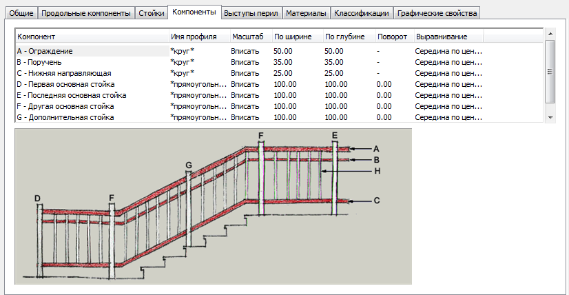

Можно использовать профили для создания компонентов перил нестандартной формы. Пользовательский профиль заменяет компонент на вкладке "Компоненты" стиля перил в Диспетчере стилей.
  1. Выберите перила.
  2. Щелкните вкладку "Перила"панель "Общие"раскрывающийся список "Редактировать стиль"Стили перил.
  3. Выберите стиль, который хотите отредактировать.
  4. Перейдите на вкладку "Компоненты".
  5. Выберите компонент для изменения.
  6. Выберите профиль, которым требуется воспользоваться для выбранного компонента.
    Стандартные профили - круговые и прямоугольные. Также отображаются любые профили из текущего чертежа.
  7. щелкните на параметре "Ширина" и введите ширину выбранного компонента.
  8. щелкните на параметре "Глубина" и введите глубину выбранного компонента.
    Глубину невозможно задать для стандартного кругового профиля.
  9. щелкните на параметре "Поворот" и введите угол поворота выбранного компонента.
    Параметр "Поворот" недоступен для направляющих компонентов или в том случае, когда для стоек используется стандартный круговой профиль.
  10. Нажмите "ОК".
