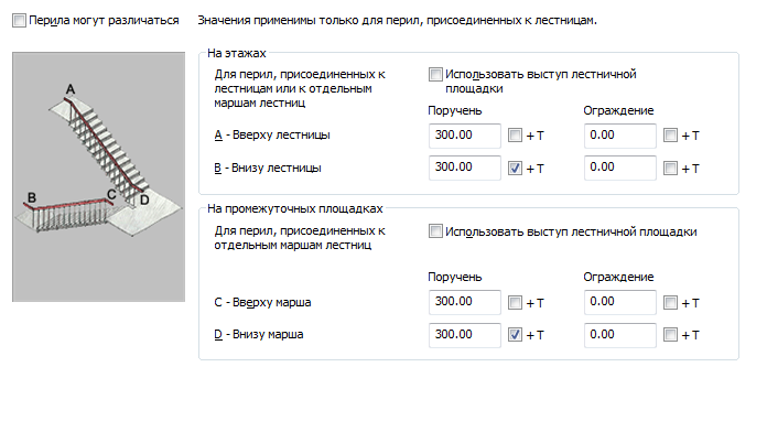

  6. Определите свойства выступов перил.
    Если требуется... то...
    использовать значения параметров этого диалогового окна для определения выступов на этажах, удалите отметку опции "Использовать выступы лестничных площадок" в разделе "На этажах".
    определить длину поручня и ограждения на верху всей лестницы, в группе настроек "На этажах" введите значения параметров "Поручень" и "Ограждение". Отметьте "+ T" рядом со значением, чтобы добавить к величине выступа длину проступи.
    определить длину поручня и ограждения в нижней части всей лестницы, в группе настроек "На этажах" введите значения параметров "Поручень" и "Ограждение". Отметьте "+ T" рядом со значением, чтобы добавить к величине выступа длину проступи.
    использовать значения параметров этого диалогового окна для определения выступов на площадках, удалите отметку опции "Использовать выступы лестничных площадок" в разделе "На промежуточных площадках".
    определить длину поручня и ограждения на верху марша, в группе настроек "На промежуточных площадках" введите значения параметров "Поручень" и "Ограждение". Отметьте "+ T" рядом со значением, чтобы добавить к величине выступа длину проступи.
    определить длину поручня и ограждения снизу марша, в группе настроек "На промежуточных площадках" введите значения параметров "Поручень" и "Ограждение". Отметьте "+ T" рядом со значением, чтобы добавить к величине выступа длину проступи.
