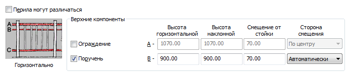

  4. Перейдите на вкладку "Расположение перил".
  5. Определите, можно ли переопределять свойства верхних компонентов данного стиля перил для отдельных объектов перил.
    Если требуется... то...
    задавать такие свойства ограждения и поручней, как высота по горизонтали, высота наклонной и расстояние смещения, при добавлении перил или внесении в них изменений, выберите "Разрешить изменение каждых перил".
    установить, чтобы все перила этого стиля использовали параметры верхних компонентов стиля, уберите отметку опции "Разрешить изменение каждых перил".
    Прим.: Изменения ограждений и поручней не оказывают влияния на существующие перила данного стиля, если не снят флажок "Перила могут различаться".
  6. Выберите, нужно использовать ограждения или поручни.
    У перил должно иметься ограждение или поручень. Оба компонента не могут быть отключены.
  7. Задайте следующие параметры ограждения или поручня.
    назначить высоту для ограждения или поручня, введите значение в поле "Высота по горизонтали".
    определить высоту для ограждения или поручня, находящихся в марше лестницы, введите значение в поле "Высота наклонной".
    задать расстояние, на которое ограждение или поручень отстоит от стоек, введите значение параметра "Смещение от стойки".
    указать, с какой стороны отсчитывать смещение, основываясь на направлении, в котором была нарисована лестница (или перила), выберите для параметра "Сторона смещения" позицию "От центра", "Слева", "Справа". (Параметр "Сторона смещения" доступен только в том случае, если указано значение смещения.)
    "Авто" подходит только для перил, присоединяемых к краям лестниц. Положительное значение означает направление к центру лестницы, тогда как отрицательное значение - к наружной ее стороне. У параметра "Сторона смещения" для поручней имеется также опция "Обе", так что можно определить установку поручней с обеих сторон перил.
    Если выбрано "Авто", а перила не прикреплены или идут по центру лестницы, смещение отсчитывается вправо.
