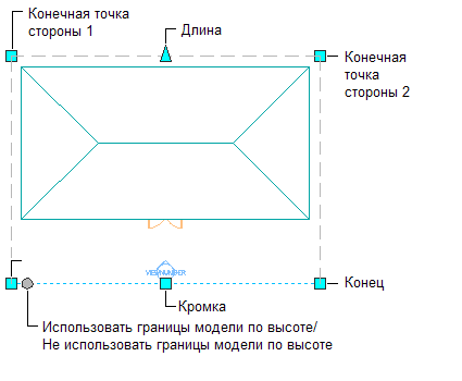

Эта процедура используется для изменения начальной и конечной точки или кромки линии фасада. Можно перетащить ручку в требуемое место или ввести конкретное значение для измерения.
  1. Выберите линию фасада, которую хотите изменить.
  2. Выберите ручку линии фасада и переместите ее в требуемое место.
    Можно также переместить ручку в нужном направлении и ввести конкретное значение в командную строку.
    Наблюдение ручек фасада на виде "План"
