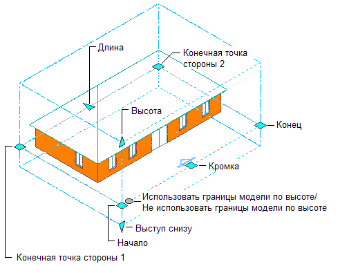

  4. Выберите ручку "Нижний выступ".
    Наблюдение ручек фасада в 3D виде
  5. Перемещайте ручку, пока на экране не появится нужное значение нижнего выступа, нажмите на значение или введите его.
