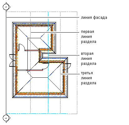

Эта процедура используется, чтобы определить разделы, формируемые внутри фасада при его создании. В качестве спецификации каждого раздела указывается его расстояния от линии фасада.
Можно визуально определить местоположение раздела, просматривая линию фасада по ее контуру в изометрической проекции. В этой проекции можно использовать ручки для перемещения раздела.
Линия фасада с графическими разделами
Можно управлять весом линий и другие свойствами отображения графических разделов для добавления фасаду уровней глубины.
