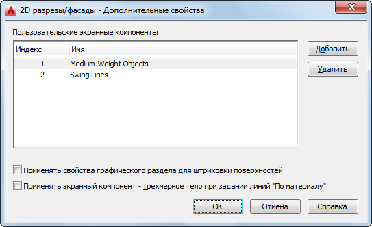

  7. Добавьте или удалите компоненты либо измените имена компонентов:
    Если требуется… то...
    добавить новый компонент, нажмите "Добавить", дважды щелкните запись "Без имени" и введите имя нового компонента.
    удалить существующий компонент, выберите компонент и щелкните "Удалить".
    изменить имя существующего компонента, дважды щелкните имя компонента и измените его.
  8. Завершив работу со списком "Пользовательские экранные компоненты", нажмите кнопку ОК. Чтобы задать графические свойства для добавленного компонента, выберите значение (*НЕТ*) для экранного компонента, выберите компонент, а затем установите требуемые настройки по умолчанию в группе "Графические свойства компонентов".
