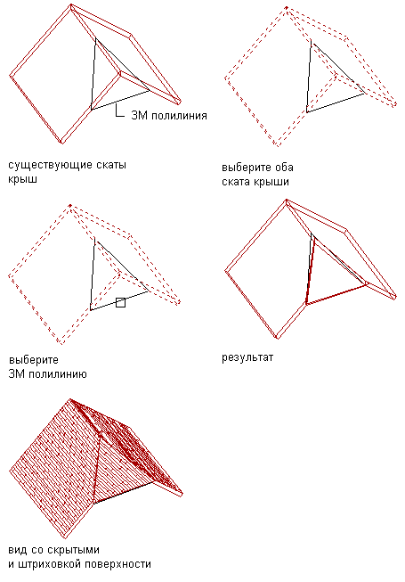

Эта процедура используется для модификации двух скатов крыши путем добавления третьего ската с образованием двускатной крыши с усеченными фронтонами.
  1. Создайте крышу с двумя скатами.
  2. Постройте в соответствующем месте на изометрическом виде 3D полилинию в форме усеченного ската крыши.
  3. Введите команду ROOFSLAB.
  4. Введите e (редактировать).
  5. Введите x (поперечное сечение).
  6. Выберите два ската крыши и нажмите клавишу Enter.
  7. Выберите 3D-полилинию и дважды нажмите клавишу Enter.
    Создание двускатной крыши с усеченными фронтонами
    Прим.: Внешнюю кромку нового ската крыши можно отредактировать, изменив ее с квадратной на отвесную.
