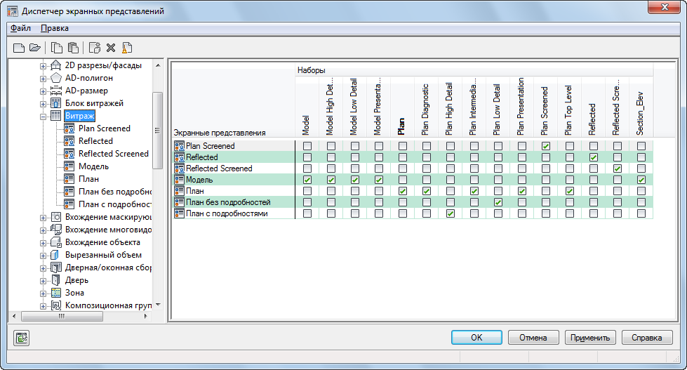

В правой секции окна в строках таблицы содержатся существующие для объектов экранные представления, а в колонках приведены наборы ЭП. Флажок под набором ЭП показывает, что в данном наборе ЭП используется экранное представление объекта. Экранное представление может использоваться в различных наборах ЭП.
Экранные представления витражей, используемые в наборе ЭП
Значок рядом с именем экранного представления показывает, является ли данное экранное представление встроенным () или пользовательским (
