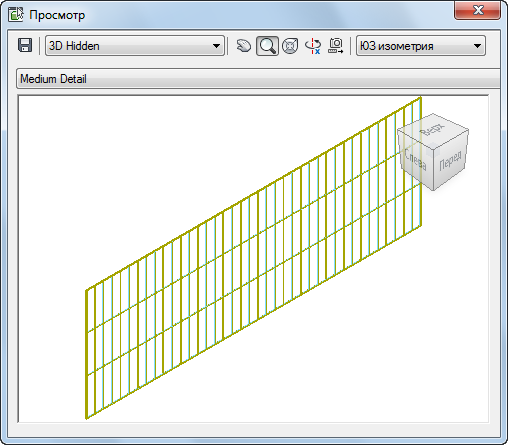

В окне "Вспомогательный просмотр" отображается объект с выбранным экранным представлением.
Витраж в окне "Вспомогательный просмотр"
- Для просмотра объекта в различными направлениями взгляда, без скрытых линий или с тонированием следует использовать элементы управления окна "Вспомогательного просмотра".
