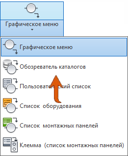

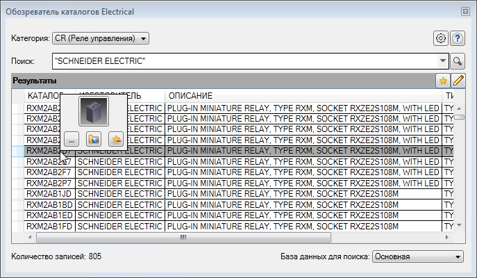

Обозреватель каталогов
Обозреватель каталогов представляет собой новый интерфейс для вызова содержимого каталога. Он основан на поиске. Введите критерии поиска и выберите из списка значения по каталогу, соответствующие критериям поиска.
Обозреватель можно использовать следующими способами.
Прим.: Убедитесь в том, что для переноса файлов базы данных пользовательского каталога для поддержки вставки графического образа из обозревателя каталогов используется утилита переноса.
Надстройка "Обозреватель каталогов" для Autodesk Inventor
Обозреватель каталогов AutoCAD Electrical также доступен в Inventor. Обозреватель каталогов AutoCAD Electrical вызывает ту же базу данных каталога, что и AutoCAD Electrical. Соедините 3D-детали со значениями по каталогу и вставьте эти детали путем выбора значения по каталогу в обозревателе каталогов. Возможности редактирования базы данных каталога доступны также при использовании обозревателя каталогов в Inventor.

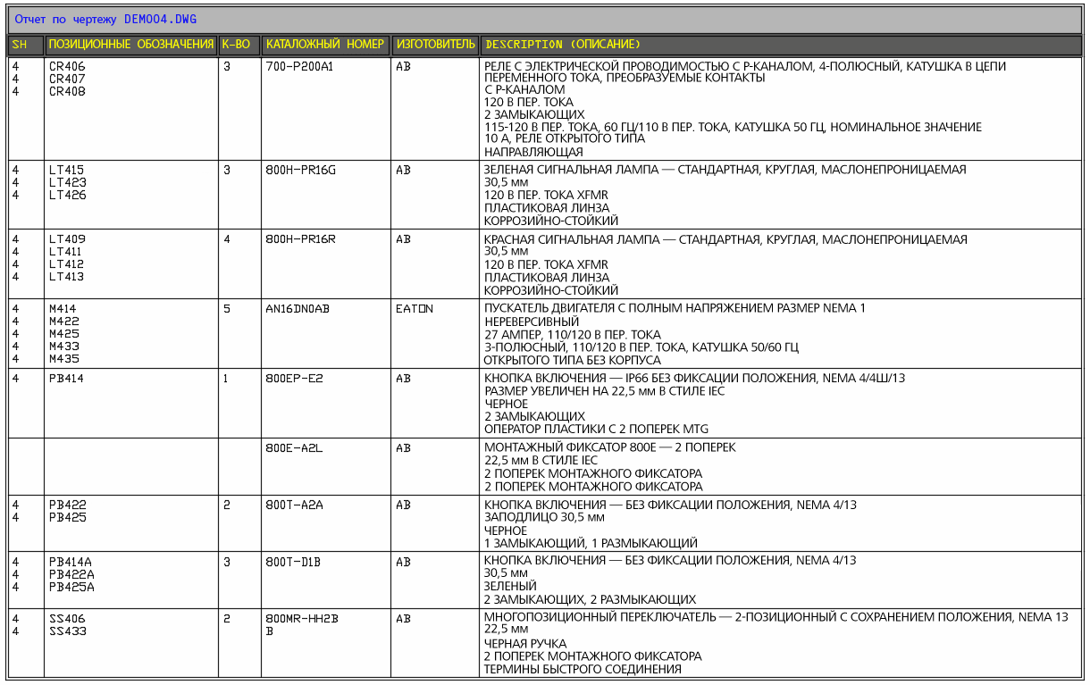

Таблицы отчетов
С помощью настройки формата отчета теперь можно выбрать стиль таблицы для таблиц отчета. Ранее отдельные настройки (например, высота текста, стиль рамки и параметры основных надписей) определяли внешний вид таблицы отчетов. С помощью стиля таблицы для таблицы отчетов можно определять дополнительные настройки, например поля ячеек, высоту текста названия, высоту текста заголовка и др.
