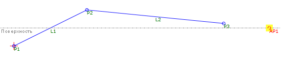

В следующем примере
AP1 представляет собой дополнительную точку, вычерченную на поверхности с откосом от P2. Построение P3 и L2 выполняется между P2 и AP1 на расстоянии, полученном путем интерполяции.
