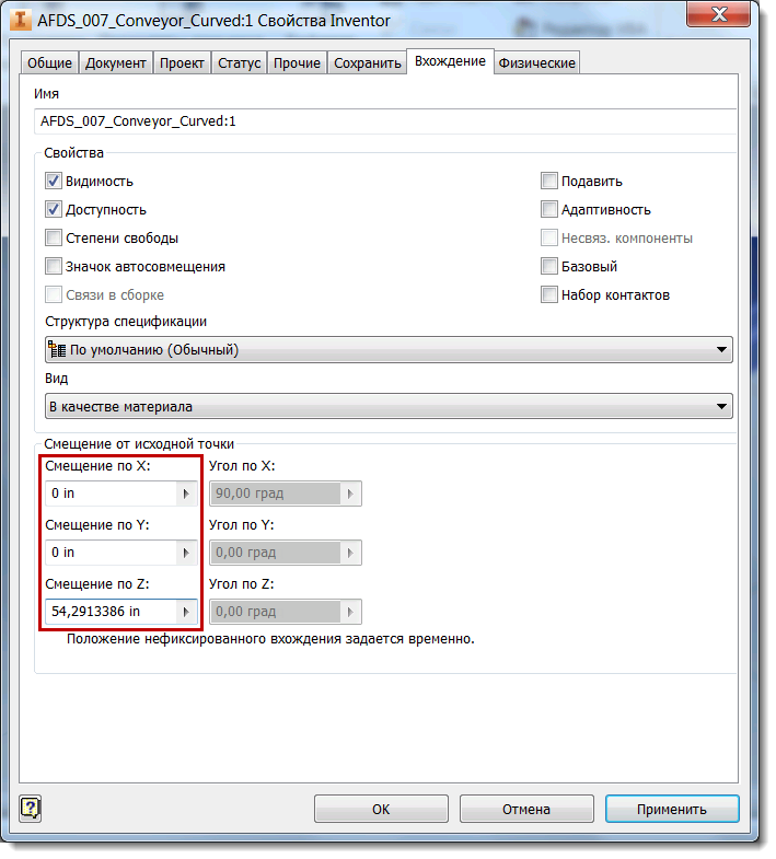

    Если в исходной модели указана точка вставки, можно просмотреть заданные координаты и соответствующим образом изменить текущие координаты. Щелкните модель в обозревателе модели правой кнопкой мыши, выберите Свойства Inventor, а затем перейдите на вкладку Вхождение.
    Прим.: Параметр "Смещение по Z" определяет выбранную поверхность для размещения, поэтому его не следует менять.

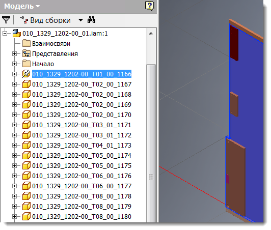

Реструктуризация файла
Теперь необходимо настроить структуру файла таким образом, чтобы она отражала все компоненты, которые требуется создать.
  1. Щелкните значок + рядом с импортированной сборкой в обозревателе модели.

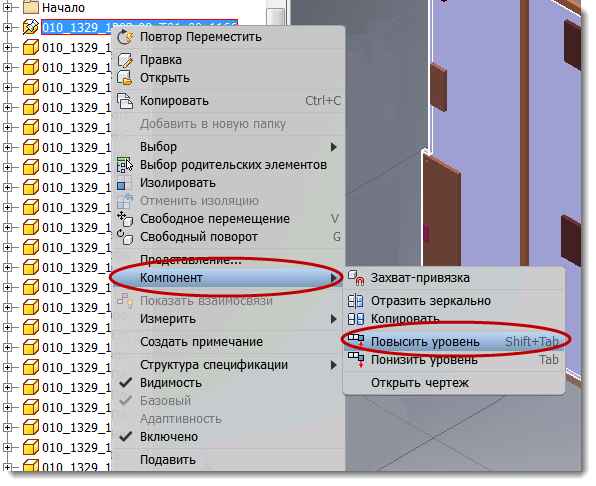

  2. Выберите элемент, который требуется преобразовать в компонент. Щелкните правой кнопкой мыши, выберите Компонент, а затем выберите Повысить уровень.

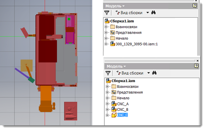

    Появится сообщение с предупреждением "Операция реструктуризации может привести к потере элементов...". Чтобы продолжить, нажмите Да.
    Прим.: Модели также можно группировать и переупорядочивать, перетаскивая элементы в обозревателе.
  3. Повторяйте шаг 2, пока не сформируете желаемую структуру элементов. В этом примере структура файла изменена таким образом, чтобы преобразовать в компоненты три элемента (CNC_A, CNC_B, CNC_C) и сохранить их взаимосвязи.

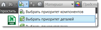

  2. В строке меню задайте приоритет выбора Выбрать приоритет детали.

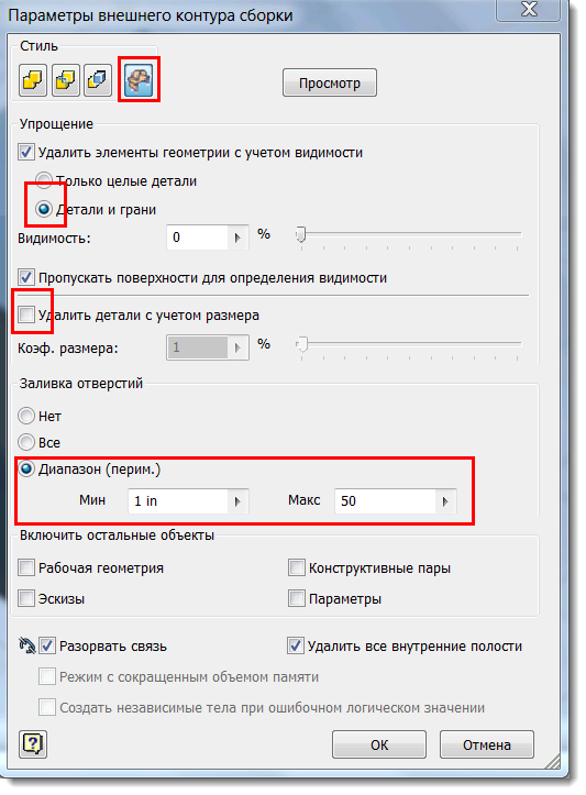

Задание параметров преобразования
Для упрощения файлов в команде Преобразовать в компонент используется внешний контур. Для успешного создания облегченной модели важно тщательно настроить параметры упрощения.
Эти параметры сохраняются в файл SimplificationSettings.xml, который располагается в папке Program Data:
C:\ProgramData\Autodesk\Factory Design Suite 2016\Settings\ SimplificationSettings.xml
Для получения дополнительных сведений о настройках выполните следующие действия.

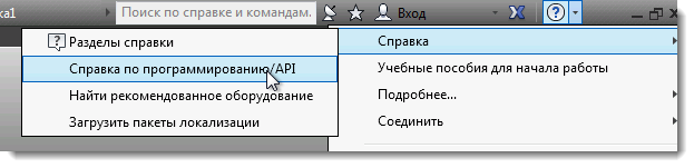

  1. Перейдите в раздел Справка в раскрывающемся меню Inventor ? .
  2. Выберите пункт Справка по программированию/API.
  3. Выполните поиск по ключевому слову DerivedAssemblyDefinitionObject.
