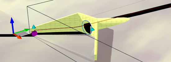

  2. Щелкните водопропускную трубу для ее выбора и отображения ее гизмо редактирования.
    Прим.: Гизмо и ручки доступны только в режиме редактирования. Щелкните правой кнопкой мыши водопропускную трубу, чтобы перейти в режим редактирования, или нажмите на панели утилит.
  3. Используйте гизмо преобразования и ручки для изменения положения и размера водопропускной трубы в модели:
Используйте стандартные гизмо преобразования и ручки InfraWorks 360 для перемещения водопропускной трубы или изменения ее длины.

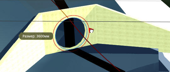

Увеличьте изображение водопропускной трубы для просмотра ее диаметра (для круглой трубы) или ширины и высоты (для прямоугольной).
Используйте ручку в выбранной цилиндрической части водопропускной трубы для корректировки ее диаметра. В этом примере красная окружность отображает новый диаметр — 3600 мм, до которого был увеличен диаметр 3150 мм.
