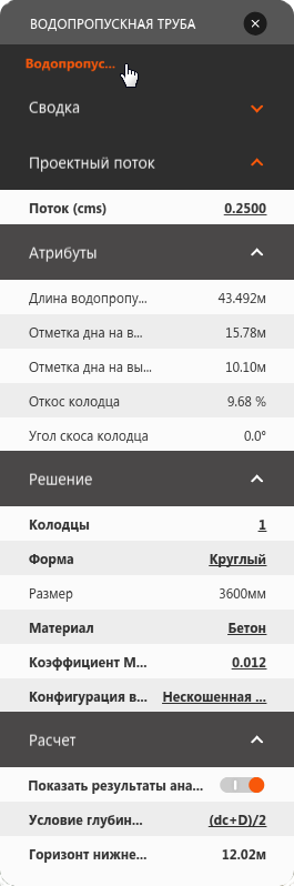

  1. Щелкните водопропускную трубу для отображения ее карточки компонента.
  2. Щелкните правой кнопкой мыши водопропускную трубу и выберите "Редактировать" или нажмите на панели утилит, чтобы перейти в режим редактирования.
  3. Щелкните редактируемое поле в разделе "Расчет" или "Решение" для изменения значения.
Проектный поток:
Значение параметра "Поток" задается для размещенных водопропускных труб в местах, где водосборы отсутствуют. Если водопропускная труба находится в пределах водосбора, используется ее пиковый поток. По умолчанию для потока водопропускной трубы используются значения по умолчанию (7 куб. футов в секунду или 0,25 КМС), если другие сведения о потоке отсутствуют.
Атрибуты:
Можно настроить длину водопропускной трубы и отметки дна, используя гизмо и ручки, доступные в модели.
Параметр "Угол скоса колодца" отражает фактическое значение угла. В большинстве случаев угол не должен превышать 45%.
Решение:
Для изменения значений решения перейдите в режим редактирования. Щелкните поле для отображения параметров и изменения значений.
  • Цилиндрическая часть колодца: 1 или 2 (или более)
  • Форма: "Короб" или "Круговой"
  • Размер: изначально определяется потоком данных; изменить размер можно с помощью ручек в активном окне
  • Материал: "Бетон" или "Металл"
  • Коэффициент Мэннинга: 0,012 для бетона; 0,024 для гофрированного металла
  • Конфигурация водоприемника: квадратная или прямоугольная. Конфигурация водоприемника соответствует выбранной в таблице "Federal Highway Administration (FHWA) HDS-5 Table A Inlet Configurations".
Расчет:
Условия глубины в водовыпуске: по умолчанию используется рекомендованное FHWA значение (dc+D)/2 или среднее значение критической глубины водопропускной трубы и диаметр ее подъема. Щелкните условие по умолчанию, чтобы выбрать другие параметры:
