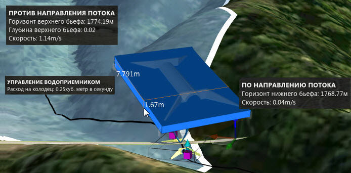

Можно просматривать и изменять решения водопропускной трубы по отдельности. Выберите водопропускную трубу для отображения ее карточки компонента и данных анализа в модели.
- Обратите внимание на значение потока, полученное на основе гидрологического метода, выбранного в карточке компонента водосбора.
- Изучите данные анализа водопропускной трубы в модели.
- Измените положение или длину водопропускной трубы с помощью гизмо преобразования в модели. Внесенные изменения влияют на длину, отметку дна входа и выхода и угол скоса колодца. Для получения дополнительных сведений см. раздел Изменение размера и расположения водопропускных труб.
- Измените атрибуты решения водопропускной трубы в карточке компонента. Внесенные изменения влияют на количество колодцев, форму, материал, коэффициент Мэннинга и конфигурацию водоприемника. Более подробная информация приведена в разделе Изменение решения водопропускной трубы.
- Повторно проверьте информацию по расчету водопропускной трубы.
