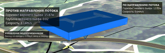

    Drainage Design отобразит новую водопропускную трубу.
    • Увеличьте масштаб для просмотра водопропускной трубы или отобразите вид профиля, а затем нажмите на треугольник в местоположении водопропускной трубы.
    • Для нахождения небольших водопропускных труб в Обозревателе моделей щелкните элемент-водопропускную трубу, а затем выберите в контекстном меню Просмотреть в таблице данных. Щелкните на водопропускной трубе в таблице для отображения ее карточки компонента.
После добавления трубы зумируйте вид для ее просмотра. Выберите водопропускную трубу для отображения в активном окне данных анализа и карточки компонента.
