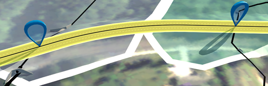

    Drainage Design отмечает булавкой каждое месте пересечения.

    Drainage Design выполнит добавление водопропускной трубы в каждом месте пересечения потока с дорогой. При этом программа:
    • Размещает водопропускные трубы в месте пересечения нижней части уклона дорожного полотна.
    • Использует поток водосбора (Q100) и отметку дорожного полотна в точке пересечения.
    • Использует для нахождения размера колодца водопропускной трубы максимальное соотношение глубины верхнего бьефа к диаметру (HW/D), равное 1,5:1.
