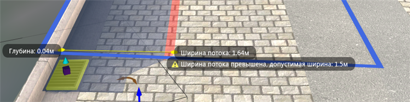

В активном окне: визуальный контроль собранных стоков водоприемника, ширины и размера байпасного потока. На карточке компонента выбранного водоприемника в разделе «Расчет» можно просмотреть сведения о данном водоприемнике, в том числе коэффициент стока, проектный поток, перехваченный поток и показатель эффективности (в процентах). Данные пересчитываются в Drainage Design в реальном времени при настройке размещения или размера водоприемника.

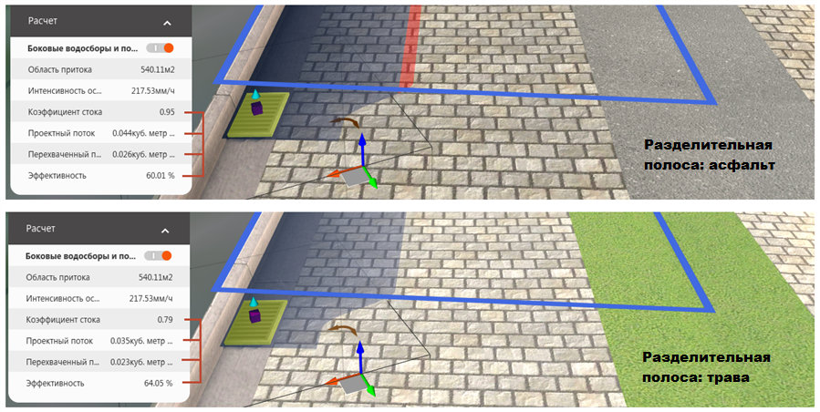

Расчет водоприемника и составные дороги
При выполнении расчета водоприемника учитывается различие коэффициентов стока при использовании в составной дороге разных типов материала. В сравнении ниже показаны данные с карточек компонентов, а именно последствия замены асфальтовой разделительной полосы под наклоном на разделительную полосу с газоном при использовании идентичных водоприемников в одних и тех же условиях. Обратите внимание на то, что значение ширины потока при использовании асфальта превышает допустимую ширину (красная зона). В данном случае использование разделительной полосы с газоном в качестве альтернативы является наиболее подходящим вариантом.
