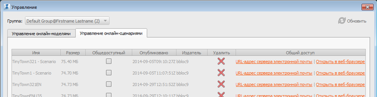

- Нажмите кнопку
, чтобы открыть панель «Управление», а затем нажмите кнопку «Управление онлайн-сценариями».
- Если вы принадлежите к нескольким проектным группам, укажите нужную.
- Нажмите X, чтобы удалить онлайн-версию сценария из его модели.
Локальные копии остаются без изменений. Определение сценария сохраняется в модели.
- Выберите URL-адрес сервера электронной почты, чтобы предоставить участникам проекта совместный доступ к сценарию посредством рассылки приглашений. Приглашенным пользователям, не имеющим учетной записи InfraWorks 360, необходимо установить InfraWorks 360 (iPad app).
- Нажмите Открыть в веб-браузере для просмотра сценария в браузере.
- Если установлен флажок «Общедоступный», то любой пользователь с установленным InfraWorks 360 (iPad app) может просматривать этот сценарий.
Прим.: На этой панели нельзя сделать сценарий общедоступным. Используйте карточку компонента Редактор сценариев для изменения прав публикации.
Панель является статическим списком. Если панель была открыта в течение некоторого времени, нажмите кнопку Обновить для отображения последних изменений.
