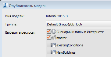

Если при публикации или синхронизации модели выбрать в качестве ресурсов вариант «Сценарии и виды в Интернете», можно включить сценарии в первую публикацию модели в облаке или в последующие синхронизации. Данная функция позволяет корректировать доступный сценарий, причем изменения отобразятся только тогда, когда сценарий будет готов.
