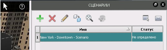

Панель Браузер сценариев позволяет просматривать статус создания сценария и его публикации в облаке.
, чтобы открыть Браузер сценариев. После синхронизации модели сценарий может находиться в одном из следующих состояний:
| Не определено | Сценарий создан, но в Редакторе сценариев отсутствует исчерпывающая информация. Необходимо указать имя сценария и представления и задать интересующую область. |
| Синхронизация не выполнена | Изменение определения сценария требует повторной синхронизации модели. Выполните повторную синхронизацию. |
| Создание | Сценарий создается в облаке. |
| Опубликовано | Создание сценария успешно завершено. Сценарий доступен для просмотра. |
| Проблема | Повторное создание с новым или измененным определением сценария не выполнено. См. раздел Устранение неполадок, возникающих при публикации сценария. |
