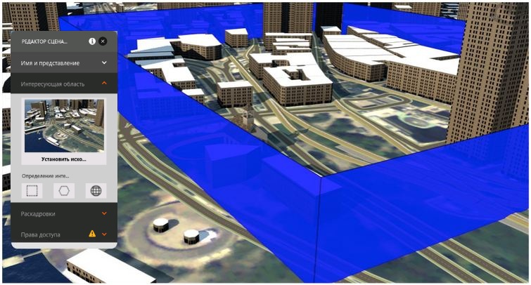

  2. Щелкните , чтобы открыть Браузер сценариев.
  3. Нажмите , чтобы открыть Редактор сценариев для создания сценария.
  4. В карточке компонента редактора сценариев щелкните Интересующую область.
  5. Выберите тип ограничивающей рамки: прямоугольник, многоугольник или модель целиком.
    Модель целиком следует использовать с осторожностью. Особенно это касается моделей большого размера.
  6. Постройте интересующую область. Завершите двойным щелчком.
    Для отмены построения дважды нажмите клавишу ESC.
