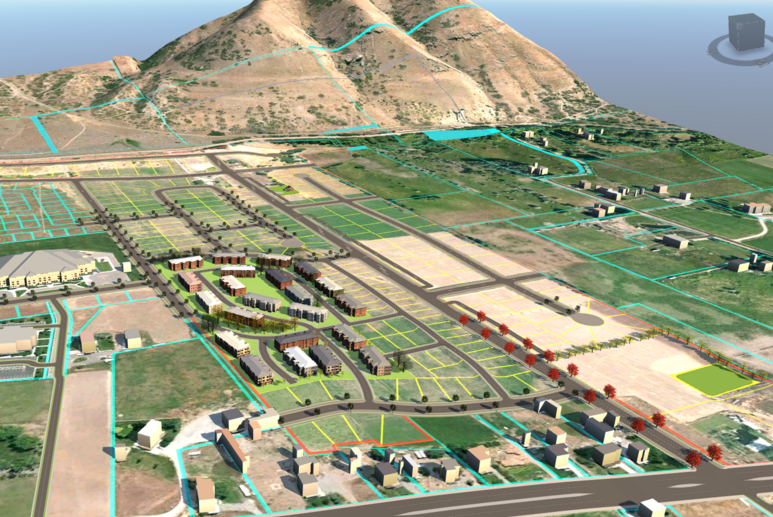

В Autodesk InfraWorks 360 предусмотрены инструменты для создания простых или сложных презентаций. Презентации можно использовать совместно с членами группы для совместной работы в приложении или поместить различные их виды в общий доступ в Интернете посредством браузера. См. раздел Просмотр модели в браузере.
Для простых презентаций можно ограничиться созданием снимков, панорам основных элементов модели или визуализацией детальных видов. Для более сложных презентаций все материалы, включая раскадровки, можно упаковать в сценарий.
