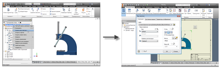

Быстрое создание чертежей
Новая команда "Создать вид" объединяет несколько действий в одно, что позволяет быстро создавать виды чертежа из файла модели. В файле модели расположите модель как требуется. Затем щелкните правой кнопкой мыши корневой компонент в обозревателе и выберите "Создать вид".
В чертеже автоматически применяются следующие свойства модели:

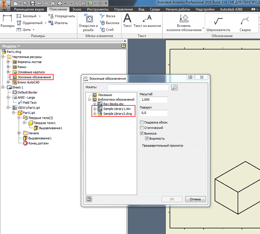

Свойства централизованной внешней библиотеки эскизных обозначений
Теперь можно легко открыть свою коллекцию эскизных обозначений и предоставить к ней общий доступ с помощью новой внешней библиотеки эскизных обозначений. Эта библиотека представляет собой файл чертежа Inventor, который по умолчанию размещен во вложенной папке папки с данными вашего проекта.
Диалоговое окно "Эскизные обозначения"

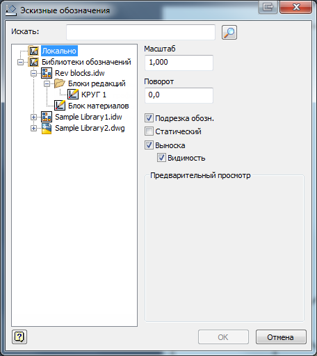

Функция поиска и фильтрации
Теперь можно выполнять поиск и фильтрацию в библиотеках с более точными результатами при вставке эскизного обозначения из библиотеки обозначений.
Предварительный просмотр эскизного обозначения
Теперь можно просмотреть выбранное обозначение эскиза перед его размещением.

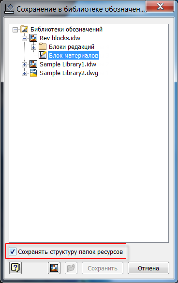

Сохранение всех элементов в библиотеке эскизных обозначений
Для сохранения всех эскизных обозначений в данную библиотеку щелкните правой кнопкой мыши "Эскизное обозначение", выберите узел "Ресурсы чертежа" в обозревателе и запустите команду "Сохранить все в библиотеке эскизных обозначений".
Сохранение в выбранной библиотеке эскизных обозначений
Сохранение эскизных обозначений в выбранной библиотеке. Щелкните правой кнопкой мыши обозначение в таблице под листом или узлом "Эскизные обозначения" в папке "Ресурсы чертежа", чтобы открыть диалоговое окно "Сохранить в библиотеке обозначений". Выберите, в какой библиотеке необходимо сохранить эскизные обозначения. Чтобы создать библиотеку, выберите значок "Создать библиотеку". Чтобы создать папку в библиотеке, выберите значок "Создать папку".
Можно сохранить структуру папок библиотеки при сохранении эскизных обозначений в библиотеке. Для этого нажмите кнопку "Сохранять структуру папок ресурсов".

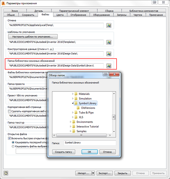

Новая запись папки "Библиотека эскизных обозначений" доступна в диалоговом окне "Параметры приложения"
Новая запись конфигурации доступна в диалоговом окне "Параметры приложения" на вкладке "Файл" в разделе "Библиотека эскизных обозначений". Здесь можно указать папку вне структуры Design Data, чтобы сохранить шаблоны библиотеки эскизных обозначений. Нажмите значок "Обзор", чтобы найти файл, или "Создать папку" для создания папки хранения библиотек.
