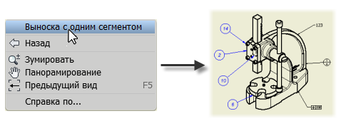

Усовершенствования выносок аннотаций
Параметр "Один сегмент выноски"
Выберите параметр "Один сегмент выноски", чтобы изменить процедуру по умолчанию и создать аннотации чертежа с помощью одного сегмента выноски. Параметр "Один сегмент выноски" доступен для номеров позиций, текста на выноске, обозначений шероховатости, обозначений сварки, допусков формы и расположения, обозначений участка базы и эскизных обозначений. Можно задать параметр отдельно для каждого типа аннотаций чертежа.
