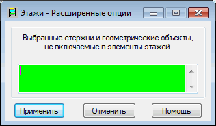

При нажатии на кнопку Дополнительные опции, расположенной в диалоговом окне Этажи, открывается дополнительное диалоговое окно:
Данное окно позволяет выбрать элементы конструкции (стержни или геометрические объекты), которые будут игнорироваться при определении этажей.
