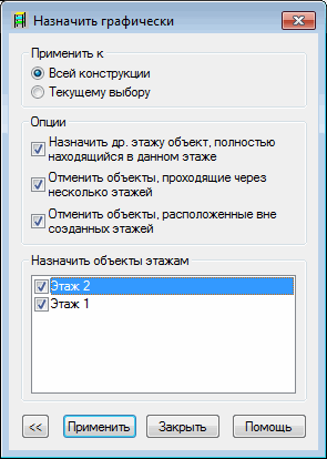

Эту опцию используют для назначения элементов конструкции заданным этажам (важно при проверке конструкции). Выбирают команду меню Геометрия > Этажи > Назначить графически.
В верхней части диалогового окна можно указать, применяется ли эта опция ко всей конструкции или только к выбранной ее части.
В программе задано, что объект принадлежит этажу, если он расположен в промежутке:
Нулевой уровень этажа < Этаж <= Нулевой уровень этажа + Высота этажа.
В средней части диалогового окна можно выбрать опции, которые соответствуют ошибкам:
Внизу находится список этажей, который определяет геометрическую область, где нужно исправить ошибки (можно выбрать любой этаж или отменить выбор).
