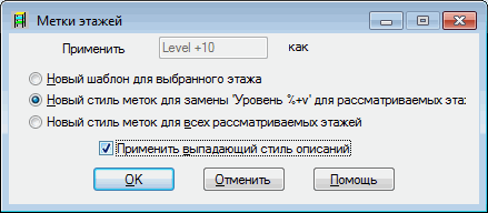

Опция позволяет изменить имена этажей. При изменении имени этажа в диалоговом окне Этажи и нажатии на клавишу ENTER открывается такое диалоговое окно.
В диалоговом окне предусмотрены следующие возможности:
- Метка выбранного этажа - изменение имени этажа; все остальные этажи остаются как были;
- Новый стиль меток для замены ''xxx'' всех рассматриваемых этажей - имя выбранного этажа будет использовано как шаблон для всех этажей, которые будут определены после него. имена этих этажей должны содержать строку символов "xxx" (это часть старого имени этажа); имена всех последующих этажей будут изменяться;
- Новый стиль меток для всех рассматриваемых этажей - имя выбранного этажа будет использовано как шаблон для всех этажей, которые были определены после выбранного этажа; имена всех последующих этажей будут изменяться;
- Применить ниспадающий стиль описаний - последовательные этажи будут обозначены в нисходящем порядке (с использованием цифр или букв).
