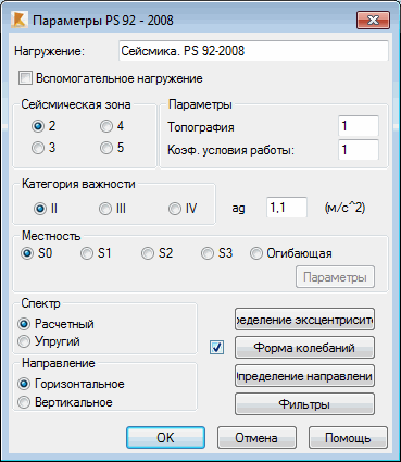

Параметры сейсмического расчета конструкции зависят от выбора сейсмических норм, по которым производится расчет влияния сейсмических нагрузок на конструкцию. При выборе французских сейсмических норм PS 92 (обновление 2008) в диалоговом окне Определение нового нагружения или при нажатии на кнопку Параметры в диалоговом окне Тип расчета (должен быть подсвечен вариант сейсмического расчета) на экране появляется диалоговое окно, показанное ниже.
Чтобы выполнить сейсмический расчет в соответствии с правилами норм, определите следующие параметры:
В нижней части диалогового окна расположены кнопки Определение направления, Фильтры и Форма колебаний.
Здесь доступна кнопка Остаточные формы, при нажатии на нее открывается диалоговое окно Остаточные формы Нажимают на Определение эксцентриситета для того, чтобы открыть диалоговое окно Определение эксцентрисситета , где можно задать, как учитывать эксцентриситет масс при сейсмическом расчете.
