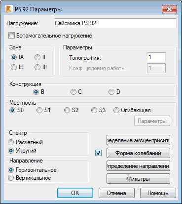

Параметры сейсмического расчета конструкции зависят от выбора сейсмических норм, по которым производится расчет влияния сейсмических нагрузок на конструкцию. После выбора французских сейсмических норм AFPS ("Рекомендации французской ассоциации по инженерной парасейсмике 90") или правил PS 92 (французские правила по парасейсмике 1992) в диалоговом окне Определение нового варианта или при нажатии на кнопку Параметры в диалоговом окне Тип расчета (вариант сейсмического расчета, определенный для данных норм, должен быть подсвечен) на экране появляется диалоговое окно, показанное на рисунке ниже.
Чтобы выполнить сейсмический расчет в соответствии с правилами норм, определите следующие параметры:
В нижней части диалогового окна расположены кнопки Определение направления, Фильтры и Форма колебаний.
Нажимают на Определение эксцентриситета для того, чтобы открыть диалоговое окно Определение эксцентриситета, где можно задать, как учитывать эксцентриситет масс при сейсмическом расчете.
