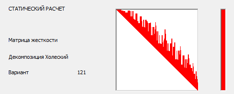

Расчеты методом горизонта
В диалоговом окне "Расчеты" для метода горизонта отображаются следующие этапы:
- Уменьшение модели (перенумерация узлов и элементов)
- Определение матрицы жесткости для отдельных элементов конструкции
- Разложение матрицы (разложение Холецкого).
- Количество блоков.
- Часть матрицы жесткости. Часть матрицы сохраняется на диске,последовательный расчет.
- Решение задач последовательных вариантов нагрузки.
