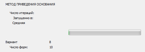

Для метода приведения основания в диалоговом окне "Расчеты" отображаются следующие этапы:
