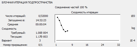

Расчет
В диалоговом окне "Расчеты" для метода итераций подпространства отображаются следующие этапы:
