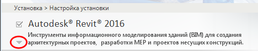

  1. Запустите программу установки Revit и перейдите на страницу "Установка" > "Настройка установки".
  2. Щелкните стрелку под названием продукта, чтобы открыть параметры конфигурации.

  4. Щелкните стрелку под названием продукта еще раз, чтобы свернуть параметры конфигурации.
