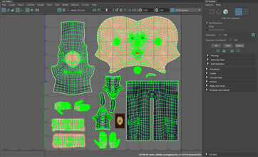

UV 编辑器的新外观
“UV 编辑器”(UV Editor)界面已得到全面改进,适用于更现代的工作流。这包括全新的 UV 工具包,其中提供了更出色的工具和功能。有关详细信息,请参见 UV 编辑器概述。
