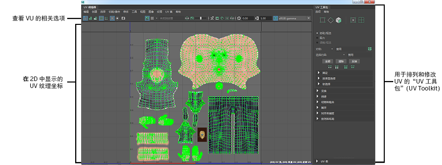

UV 编辑器概述
UV 编辑器可用于查看 2D 视图内的多边形、NURBS 和细分曲面的 UV 纹理坐标,并以交互方式对其进行编辑。可以从“建模”(Modeling)菜单集中的“窗口 > 建模编辑器 > UV 编辑器”(Windows > Modeling Editors > UV Editor)或“UV > UV 编辑器”(UV > UV Editor)菜单访问它。有关如何使用 UV 壳的详细信息,请参见以下相关主题。
与在 Maya 中使用的其他建模工具非常类似,您可以为曲面选择、移动、缩放和大体修改 UV 拓扑。还可以将与指定的纹理贴图相关联的图像作为 UV 编辑器内的背景查看,同时也可以修改 UV 布局以根据需要进行匹配。

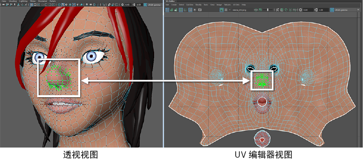

通过使用“UV 编辑工作区”(UV Editing Workspace),可以轻松地将 3D 对象与其 2D 纹理坐标进行比较。此工作区同时显示透视视图和“UV 编辑器”(UV Editor),允许您查看 3D 场景视图内的 UV 与“UV 编辑器”(UV Editor)的 2D 视图中的这些 UV 有何关系,反之亦然。
在“UV 编辑器”(UV Editor)中,可以通过“UV 编辑器”(UV Editor)的菜单、视图栏或“UV 工具包”(UV Toolkit)访问所有主要的 UV 任务。此外,可以在该编辑器的外部通过“建模”(Modeling)菜单集的“UV”菜单使用许多功能。

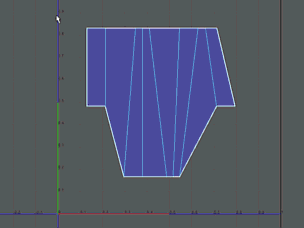

尝试沿 UV 壳的边界/在 UV 壳的边界内解开所有 UV。若要正确使用该工具,必须选择一组包含到一个 UV 壳的内部或边界 UV(但不能同时选择两者)。使用内部 UV 时,它们还必须沿同一循环边。
在上述示例中,A 和 C 有效,因为它们包含所有边界或内部 UV 且全部沿同一循环边。相反,B 无效,因为它同时包含边界和内部 UV 以及两条不同的边循环,而 C 无效是因为 UV 跨多个 UV 壳。有关详细信息,请参见拉直 UV。
